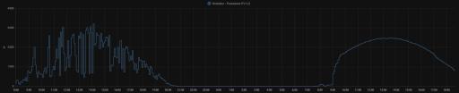

Ah oui, soit erreur de mesure, soit pb dans un panneau (une caméra thermique est très pratique pour repérer les pb de ce genre) soit limite du SCC.

Problème panneau je pense pas, la tension au démarrage est sensiblement la même, si y'avait un problème de résistance ou autre ça devrait bouger nan ?
L'autre jour quand j'ai nettoyé les panneaux, j'ai pas remarqué de brulures ou autres ... Bizarre ...
Hey Bidule, c'est possible de mesurer la résistance totale du string dès que la charge sera très faible ?
Logiquement vu que tout est en série, ça s'additionne, donc si je divise par le nombre de panneaux je devrais retrouver
une valeur proche des panneaux qui sont en stock dans l'atelier nan ?
Edit : Bon bah j'ai tenté ma chance avec un multimètre pas cher, résultat, 0 Ohm dans un sens, infini dans l'autre, idem côté
string, la seul différence c'est le ptit arc qui se produit avec les 330VDC au bout lol
J'ai visiblement pas de prob côté câblage ou parafoudre.
D'un côté je me dis que c'est normal, j'ai produit 18.4kWh pour 13.6kWh de prévu, donc j'suis mitigé.

J'ai eu un pic à 3400W à 13h50, vraiment un mystère cette histoire Tongue
Panneaux bien propres ? C'est stupéfiant la baisse de production avec un peu de poussière Wink
Bah ils l'étaient avant que toute la poussière des moissons viennent se coller dessus 1 semaines après ... Redface
Mais BiduleOhm a ptetre raison, ptetre un prob de mesure car 18.2kWh de produit aujourd'hui malgré cette courbe douteuse :

Rebelotte aujourd'hui, 2500W max et 18.67kWh, la production est là pourtant ... Faudrait que j'essais de reboot l'onduleur quand la charge sera à 0W tout
à l'heure, techniquement il a pas reboot depuis octobre 2023 vu que soit sur solaire, soit sur batterie.
