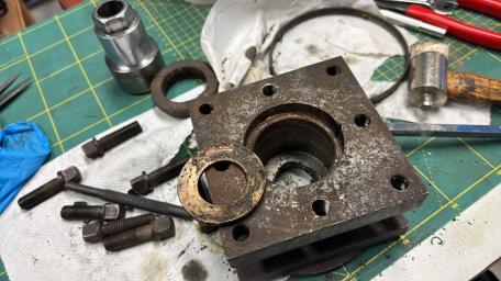

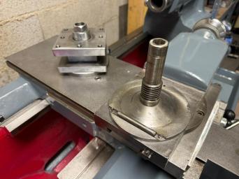

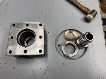

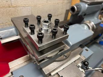

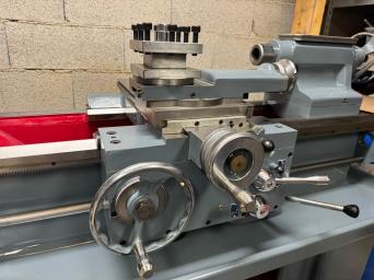

Petit chariot remonté, tourelle retapée et remontée. Au départ je pensais la balancer et mettre une rapide, mais finalement elle est en super état et très très bien foutue, alors elle reste. (et déjà payée)

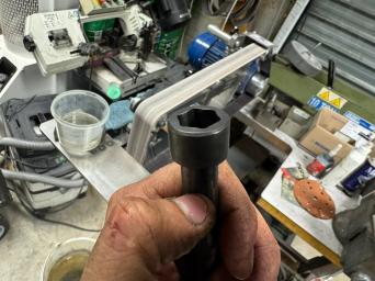

J'ai mis des CHC neuves pour serrer les outils car les vis a tête carrées était trop écrasées, et j'ai rebronzé la vis centrale que ça fasse propre...
Sa conception est très soignée, l'indexage se fait sur une goupille cylindrique de 8mm (à changer car la tourelle a été serrée de travers dessus), et le verrouillage se fait via un appui sur une bague en laiton hémisphérique. Elle est faite aussi en acier assez dur.
