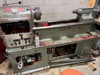

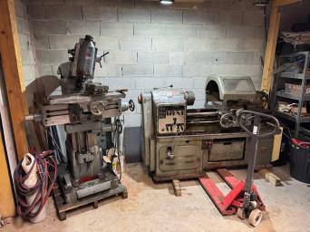

Hello
Echec pour le HB500 cause restriction budgétaire cause client pas payé,

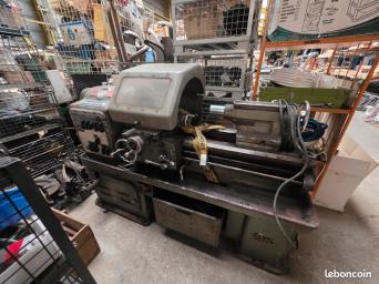

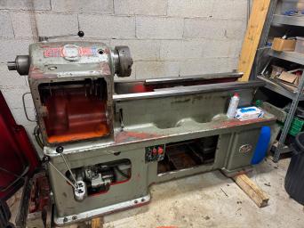

Mais un mal pour un bien j'ai fait une super affaire sur ce AMC Tecnic HDP200 qui a grosso modo les mêmes spécifications (avec peut être même l'avantage d'être plus rigide quand non bridé au sol grace au bâti intégral). Il était assez moche sur l'annonce (premiere photo) car pas mal de poussière, mais comme toute vieillerie il demandera un peu de soin.
Entre pointe 800mm, dia au dessus du banc presque 500mm sur les 300 premiers mm (400 sur le reste), passage de broche 40.5, puissance moteur 6cv. Avances auto longitunidal et transversal bien sur, avec butées, débrayages auto, enfin tout ce qu'il faut.

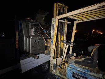

J'ai été le chercher dans l'Ain vendredi dernier sur un camion benne de location, légère surcharge de 800kg mais ça passe  Angel 11h de route dans la journée (avec ce putain de camion qu'ils m'ont filé avec un pneu crevé que j'ai du changer sous la pluie a 5h du mat), c'était long mais job done.
J'ai ré-aménagé l'atelier en fonction, avec la fraiseuse a coté ça fait un coin usinage parfait. Sur le tour j'ai déjà changé quelques joints,réglé l'embrayage (le moteur tourne en continu, on choisit marche AV/AR via un embrayage), refait un joint sur la broche, bref qq trucs. Et un premier nettoyage extérieur aussi. Interrompu par mes hernies discales qui ont dit stop --> au lit, et donc là je me retrouve HS (mais au moins j'ai le temps de faire ce post).
Il est en super état malgré son âge (environ 60ans) car il a fait sa carrière dans un lycée technique, avant d'être remisé dans une grange. Donc il était très poussiéreux, et la peinture se barre pas mal cause vieille.
Les glissières sont trempées et chromées, comme neuves.

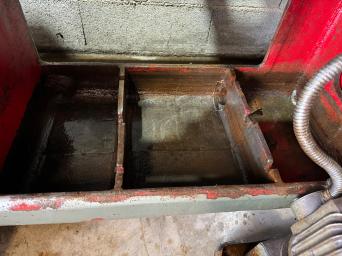

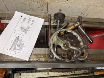

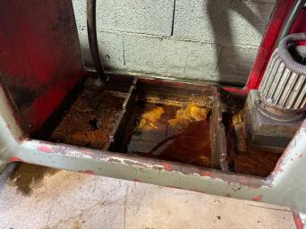

Le nettoyage avance (tout doucement, en rampant pour chaque déplacement spas glorieux), j'ai ouvert la boite de pandore de toute machine outil --> le bac de lub  Redface ayé c'est propre. Et j'ai reçu l'écrou manquant M27x150 pour la poulie sortie de boite, vais pouvoir nettoyer le frein etc.

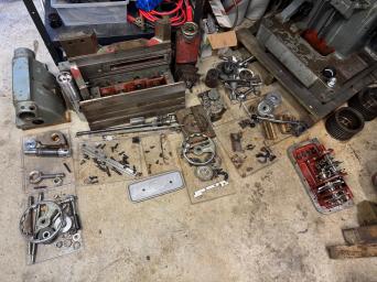

RE: AMC Tecnic HDP 200 de neo - neob - 2025-11-15
Œuf course Big Grin

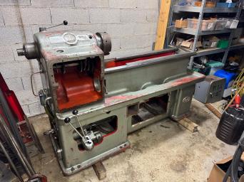

Le démontage/nettoyage continue
C'est fou les pièces sont toutes en parfait état, il n'a vraiment pas beaucoup d'heures ce tour.
RE: AMC Tecnic HDP 200 de neo - OrOoX - 2025-11-15
Les carters sont dégoulasses par contre, tu va bien t'amuser à tout remonter.
Ils étaient! Maintenant ils sont nickel, comme toutes les pièces démontées.
Mais y'aura peinture avant remontage, tant qu'à être là...

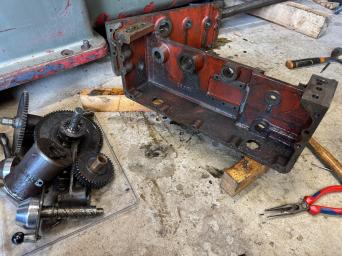

RE: AMC Tecnic HDP 200 de neo - neob - 2025-11-16

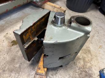

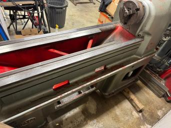

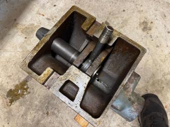

Poupée mobile déposée:

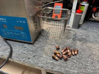

Nettoyage des injecteurs d'huile, démontage de la poupée mobile, nettoyage de l'ensemble.. et on arrête là, j'ai plus de gants ni de nettoyant frein!
Un coup de bleu très fin sur le banc, j'y ai posé la semelle de la PM... ma foi c'est beau quand ça touche partout ainsi.

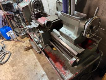

RE: AMC Tecnic HDP 200 de neo - neob - 2025-11-17
Boite inférieure déposée et intérieur nettoyé, faudra que je commande la peinture...
RAL 5007 je pense!
Prochain taf démonter toute l'élec, les plaques signalétiques.

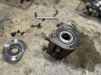

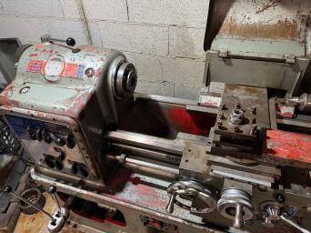

RE: AMC Tecnic HDP 200 de neo - neob - 2025-11-18

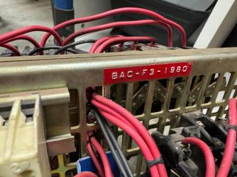

Nettoyage fini, intérieur du banc et partout, démontage de l'élec aussi, c'est bien des lycéens qui ont fait mon armoire élec moche en 1980 Big Grin
Reste juste à démonter moteur et boite broche, je le ferais au fenwick par en dessous.
RE: AMC Tecnic HDP 200 de neo - BiduleOhm - 2025-11-18
Sympa les fils sur les arretes de la grille... Ohgod
RE: AMC Tecnic HDP 200 de neo - Sk_rmouche - 2025-11-18
Et le tout sans terre j'imagine Big Grin
C'était des lycéens, ils ont bien gravé "PD" sur le capot  lol
Si si, mise à la terre fortement correcte quand même Big Grin
RE: AMC Tecnic HDP 200 de neo - Kissagogo27 - 2025-11-18
BAC F3 electrotech kwa
Bon bah ça va, quand le différentiel sautera 15 fois par jour tu t'intéresseras au câblage Smile
