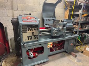

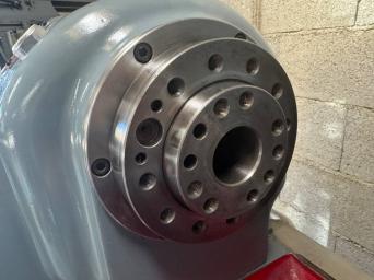

Bon après une grosse bataille avec Chronopost, j'ai enfin reçu le nouveau flasque de broche, il a été parfaitement usiné j'ai pu remonter cette dernière, ainsi que le graissage broche et l'arbre qui supporte le pignon des avances et la roue de transmission. Insupportable à remonter cet arbre, il est bien plus casse pied que la broche elle même.
Alignement des roulements selon les marquages d'origine faits au crayon graveur pour avoir le moins de faux rond possible. Pour maintenir les billes dans le pignon harnais/volee j'ai coupé au laser quelques couches d'arbre canelé en balsa, ça a bien fonctionné. Pour le profil des canelures, facile, on pose le pignon sur le scanner avec une règle à côté et c'est fini en 5min sur solidworks. J'ai remis la même pré charge que d'origine (qui se fait sur une rondelle Belleville), elle me semble bien, léger collage a l'arrêt mais aucun point dur en rotation et pas de résistance particulière. Faux rond mesuré sur le nez de broche inférieur à 5microns après montage --> job done

J'ai continué le remontage:
-brocheton (partie à l'arrière de la broche, indépendante de cette dernière, qui recoit la poulie moteur, et permet de transmettre le mouvement via la commande harnais/volée) -partie inférieure de la boite d'avances (j'attends de checker le bon graissage avant de remonter la partie supérieure) -barre de transmission des avances + palier d'extrémité -vis mère + palier d'extrémité Au remontage du trainard je m'étais trompé sur le calage de la noix de la vis mère, j'ai du le déposer pour corriger ça, ça a pris moins d'une heure maintenant que je sais comment c'est fait. La peinture des boites d'avance sera faite en dernier. Pas mal de petites retouches à faire à droite à gauche!

Petites avancées, j'ai retrouvé la police d'écriture qui avait été utilisée pour les marquages sur la porte de l'armoire élec, un coup de découpe laser et hop un beau pochoir.
J'ai aussi remonté le carter (belle piece de chaudronnerie), et je lui ai découpé un polycarbonate tout neuf. Axes du carter neufs aussi, visserie inox neuve, bref je fais court mais comme d'hab on essaie d'aller dans le détail... Après ça j'ai remis l'armoire élec dans la machine, ce qui m'a permis de rebrancher le moteur temporairement "en volant". Déjà premier bon point, mon schéma élec est bon, le panneau de commande fonctionne. Deuxième bon point, ça pisse un peu d'huile à droite a gauche mais pas autant que je le craignais, juste des raccords à resserrer. Troisième bon point, mon voyant d'huile fabrication maison fonctionne bien, le roulement de broche est maintenant correctement lubrifié. Par contre, la viscosité de mon huile (de l'iso 46) est vraiment trop éloignée de la Teresso 43 recommandée: elle a du mal à passer par les conduites de refoulement sous les roulements de broche et brocheton, ce qui la fait sortir par les flasques en goutte à goutte. J'ai donc commandé 10L d'ISO 32. J'ai aussi commandé du tube cuivre 4mm et des olives afin de refaire 2 des conduites de graissage, qui sont trop abimées à mon gout, et elles ont déjà du etre bricolées car là certains pignons ne sont pas arrosés, donc on va refaire ça propre.

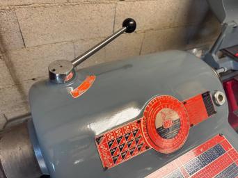

En attendant que mes tuyauteries arrivent, je me suis penché sur un truc que je procrastine depuis le début: la réfection du "calculateur de vitesses d'avances".
Des heures de travail plus tard, j'arrive à ça (je l'ai fait sur illustrator, ainsi je peux le sortir en DXF ou vectoriel ou ce que je veux): La déco centrale et la bague tournante sont bien sur sur des fichiers indépendants. WIP, le laser est en train de décaper en négatif la peinture sur ma plaque d'alu, après ça ira dans le bac d'electrolyse.
Un peu de tuyauterie, j'ai refait les conduites d'huile. Pas moyen d'ajouter des trous, c'est finement calibré. Aussi je me suis rendu compte que les raccords entre la tuyauterie et la nourrice sont percés avec des trous calibres de diamètre différent selon le circuit à graisser. Après avoir tout bien nettoyé, refait les tuyaux avec les trous bien débouchants aux bons endroits, quasi plus d'huile qui déborde par la broche et par l'arrière: avec la bonne viscosité, ça sera parfait.
On continue la refabrication des plaques signalétique + rénovation de celle qui était en bon état (la rectangulaire avec les tableaux dessus), et nouvelle peinture sur les logos du bâti.
J'ai laissé tomber l'idée de la gravure, essais non concluants pour des caractères aussi petits. Là je suis donc parti sur de la "peinture gravée", le rendu est top et avec le vernis 2k ça sera bien solide. Vernis en train de sécher, demain je pourrais assembler la plaque avec le cadran pivotant. PS: oui ma plaque n'est pas identique à celle d'origine quand à la position des leviers, c'est normal la plaque d'origine était couverte d'une sur-plaque sur la machine qui indiquait d'autres rapports et vitesses.
2026-01-06 00:52:41
Fini, il n'y aura plus qu'a le riveter. La partie rotative, pour ne pas tout rayer, tourne sur du papier à joint fin. Il y en a aussi sous l'axe central afin de laisser 0.2mm de jeu.

Bon j'ai fait les 8 taraudages m3 pour le calculateur d'avance,

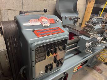

Ça a tourné au drame, tarauds de merde j'en ai pete 3 (et à cheval sur les anciens rivets...), Bref du coup j'ai percé autour pour les extraire, et au final re percé les 8 trous en 8.5 puis taraudé en M10 afin d'y visser des inserts que j'ai fabriqué, qui sont beaucoup moins épais que la fonte, afin que les taraudages soient débouchants. Ça se passe tout de suite mieux, par contre en faisant ça j'ai éclaté la peinture. Donc j'en ai profité pour vidanger l'huile et mettre la VG32 (youpi ça fonctionne parfaitement), puis remonter les boîtes. La dessus j'ai masqué la machine puis re mastiqué et repeint toute la poupée fixe, voilà au moins la c'est fini propre. Ah, j'ai aussi taraudé les trous pour les plaques signalétiques de boîte, je n'ai pas des rivets aussi gros que d'origine, et démontable c'est mieux... À suivre, le remontage va continuer! Note: depuis la vidéo j'ai modifié un peu la conduite d'huile pour les pignons d'avance, maintenant elle va un peu plus dessous (là elle touchait les pignons de la boîte)

![]() La c'était pas des fuites sur le mien mais bien l'huile trop épaisse qui ne pouvait pas retourner dans le carter correctement, donc solved. Today j'ai commencé par repolir le levier volee/harnais qui était moche, remettre la plaque "harnais volée", remontage des boutons de la boîte, des plaques signalétiques frontales (j'ai remis un peu de noir à droite à gauche mais sans plus, faudra que je trouve une autre peinture, trop épaisse celle que j'ai). Nettoyage du nez de broche une fois celle ci en rotation, check de la precharge des roulements broche: 50°C après 2h a 1250rpm, parfait. Check du faux rond broche a chaud, parfait aussi, je mettrais un coup de comparateur au micron mais pas de doute sur le résultat. Premiers copeaux faits pour (enfin!) corriger les impacts de la bague frontale de la contrepointe tournante, ce qui me démangeait depuis quelques semaines. A noter: -le backstand est un achat majeur pour l'atelier et simplifie ++++++++ ce type de restauration -j'ai dû passer 5cartons de bombes de nettoyant frein... on repassera sur le côté ecolo mais tellement pratique -ne pas remonter comme moi les boutons de la boîte du bas après que celle ci soit installée sur la machine... deux fourchettes ont tendance à se barrer dedans et pour les remettre bon courage
