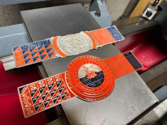

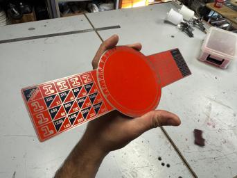

En attendant que mes tuyauteries arrivent, je me suis penché sur un truc que je procrastine depuis le début: la réfection du "calculateur de vitesses d'avances".
Des heures de travail plus tard, j'arrive à ça (je l'ai fait sur illustrator, ainsi je peux le sortir en DXF ou vectoriel ou ce que je veux):
La déco centrale et la bague tournante sont bien sur sur des fichiers indépendants.
WIP, le laser est en train de décaper en négatif la peinture sur ma plaque d'alu, après ça ira dans le bac d'electrolyse.

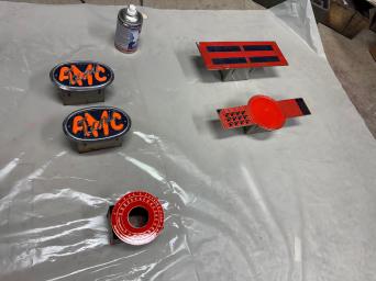

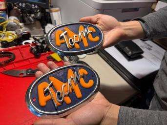

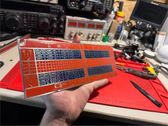

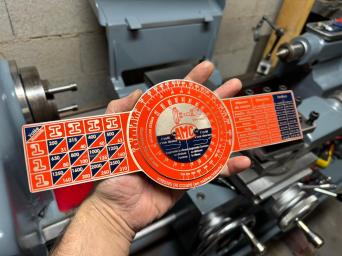

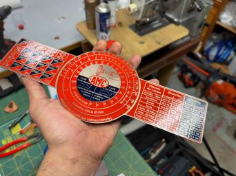

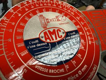

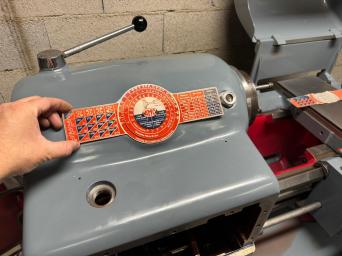

On continue la refabrication des plaques signalétique + rénovation de celle qui était en bon état (la rectangulaire avec les tableaux dessus), et nouvelle peinture sur les logos du bâti.
J'ai laissé tomber l'idée de la gravure, essais non concluants pour des caractères aussi petits. Là je suis donc parti sur de la "peinture gravée", le rendu est top et avec le vernis 2k ça sera bien solide.
Vernis en train de sécher, demain je pourrais assembler la plaque avec le cadran pivotant.

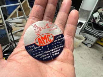

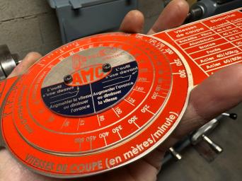

PS: oui ma plaque n'est pas identique à celle d'origine quand à la position des leviers, c'est normal la plaque d'origine était couverte d'une sur-plaque sur la machine qui indiquait d'autres rapports et vitesses.

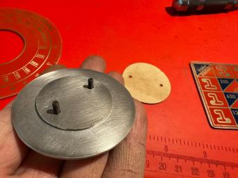

Fini, il n'y aura plus qu'a le riveter. La partie rotative, pour ne pas tout rayer, tourne sur du papier à joint fin. Il y en a aussi sous l'axe central afin de laisser 0.2mm de jeu.
