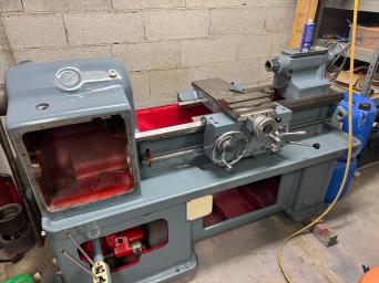

Avancée du jour, -remontage de la CP -dessin des pièces à faire couper au laser en alu, avec test des fichiers avec du balsa coupé au laser (Oui ça fait beaucoup de laser) -bronzage de quelques vis pour faire joli Petite note sympa, j'ai remarqué que quasi toutes les pièces du tour portent un poinçon fleur de lys, contrôle qualité j'imagine.

-Remontage commande de boite broche
-Remontage commande d'embrayage et rechargement de la clavette qui était un peu usée -Nettoyage (dent par dent..) de la crémaillère et remontage -Remontage du palier d'extrémité vis mère, barre d'avances et barre d'embrayage

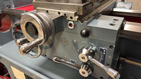

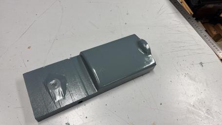

Remontage mécanique du tablier et apprêt/peinture tablier + traînard... à la frontale chouette.

Et courte video du fonctionnement de l'embrayage des avances longitudinal/transversal. Relou à refaire l'anti retour de la pompinette manuelle d'huile, la mini grille laiton au bout étant sertie ça a été coton à retirer et remettre, mais job done. (le ressort et la bille étaient en travers..)
