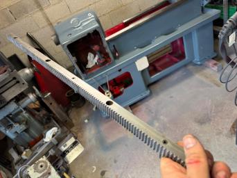

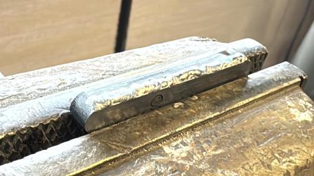

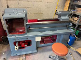

Avancée du jour, -remontage de la CP -dessin des pièces à faire couper au laser en alu, avec test des fichiers avec du balsa coupé au laser (Oui ça fait beaucoup de laser) -bronzage de quelques vis pour faire joli Petite note sympa, j'ai remarqué que quasi toutes les pièces du tour portent un poinçon fleur de lys, contrôle qualité j'imagine.

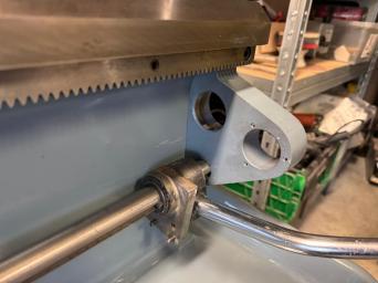

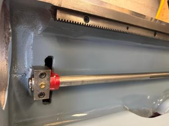

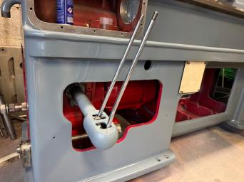

Il y a 4 heures
-Remontage commande de boite broche
-Remontage commande d'embrayage et rechargement de la clavette qui était un peu usée -Nettoyage (dent par dent..) de la crémaillère et remontage -Remontage du palier d'extrémité vis mère, barre d'avances et barre d'embrayage |
