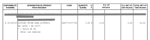

Tiens reçu l'offre, c'est bien dispo de l'étiré en 19. C'est du S235 basique, mais largement suffisant pour ton application.

Attends c'est seulement 2 € une barre de 3 m ???
Je prends direct Smile
Du coup il va me falloir 2 barres vu qu'il me faut 8x 300 mm et 4x 230 mm.
RE: Perceuse à colonne Sydéric S619 K13 - neob - 2025-09-24
Nope c'est 2€ HT le kg (tjs vendu ainsi les aciers), et du coup c'est 7kg la barre de 3m.
Ca marche je lui dis de prendre 6m!
RE: Perceuse à colonne Sydéric S619 K13 - BiduleOhm - 2025-09-24
Ok, je me disais aussi... ça va, ça reste très raisonnable Wink
