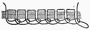

-Et la dernière un peu funny, une surjeteuse à 5 fils Kingtex SH-6000. Ca permet, en une opération, d'assembler, de créer un point de surjet (pour éviter l'effilochage) et de couper net le tissu au bord. C'est adapté pour tout ce qui est coussins d'intérieur, rideaux, vetements, etc. (regardez les coutures du t-shirt que vous portez sur vous a l'intérieur; c'est fait avec ça, sauf les bords qui sont faits à la recouvreuse).
Méca très fine et complexe la dedans, d'ailleurs la machine est a bain d'huile.
