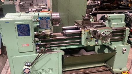

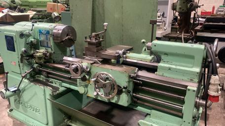

Ayé j'ai trouvé mon prochain tour, transaction validée avec le vendeur j'ai laissé un acompte le temps d'organiser le transport (qui va me couter la peau du cul je le sens) et de me faire payer de qq clients pour financer le bordel,
Donc un Cazeneuve HB 500, jsuis super content car très bonne machine. Normalement j'évite ceux qui sont à banc rompu car très usés (le chariot portant dans le vide quand on usine près du mandrin), là le vendeur m'a fourni pas mal de photos, ça avait l'air très correct.. inchallah pas de surprise au déchargement.
Il prend 750mm de dia dans le rompu, 500mm au dessus du banc (cette spec m'intéressait particulièrement pour pouvoir surfacer des jantes auto de 20"), passage de broche 41mm, et 1000mm d'entrepointes. Grosse machine mais très polyvalente, m'en suis beaucoup servi par le passé, si en bon état c'est la "rolls" des tours conventionnels. Me souviens de passes dans de l'inox a 5mm au rayon sans problème, ça fait de jolies croquettes comme copeaux.
Il a en plus l'immense qualité d'avoir de la pièce détachée dispo, la marque existant toujours et les commercialisant.
Vivement la restoration/retrofit, entre ça et la fraiseuse j'ai de quoi m'occuper pour l'hiver (entre deux plats de pâtes  Siffle)
