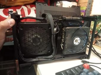

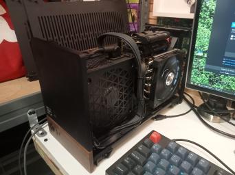

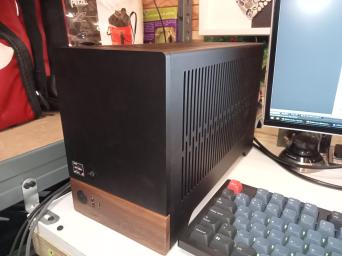

Photos du hardware:
J'ai réussi à faire un cable management assez propre, pas simple vu l'espace ridicule du boitier (fractal terra), assez content du résultat.
Messages : 3,871
Sujets : 21
Inscription : 2019-10-29
Effectivement c'est compact !
Par contre où sont les ventilos RGB et tout ? On est en 2024 bordel
Messages : 2,852
Sujets : 30
Inscription : 2019-10-30
J'ai lutté pour NE PAS en avoir... même les barrettes de RAM elles en ont toutes maintenant c'est ouf
Et encore le ventilo CPU a le stator allumé en blanc, bon je fais avec.
Le but c'était une workstation propre et sobre, pas du kéké tuning
