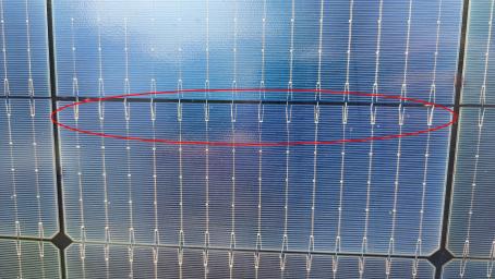

Défauts de fabrication, 7 panneaux sur 8, bravo TrinaSolar ... Les tensions sont OK mais j'ai pas de testeurs pour la puissance et à 95€ le boitier xD
A voir l'action du fournisseur ... Un exemple moche en dessous ... Y'en a les fils partent carrément en diagonales Redface

Tu peux mesurer la tension à vide et le courant de court-circuit, ça donnera déjà une bonne idée de l'état du panneau Wink (évidemment à faire à midi, pas de nuages, panneau bien face au soleil)

vala tout en biais à ton image Ohgod
bof c'est la connexion face dessus vers dessous ,  ça doit pas être gênant !
Ouais, ils affichent tous 49V minimum en boucle ouverte.
Pas fan de les mettre en court-circuit, et puis midi pas de nuage, c'est compliqué en ce moment lol
@ Kissa : Y'a une cellule c'est carrément coupé sur les pistes dans un angle ... Le problème c'est que tous les ptits fils semble passer par dessus donc
je sais pas si c'est censé faire contact ou pas ... Ou si c'est juste pour réduire la résistance.
Les panneaux ne risquent rien, ce sont techniquement des sources de courant, pas de tension, donc ils s'auto-limitent. D'ailleurs c'est meme une spec dans la datasheet: Isc.

Les panneaux nan mais le connecteur risque pas d'arcer ?
Je précise, c'est panneau par panneau qu'il faut tester.
Et si t'as peur d'abimer le connecteur tu peux toujours mettre un carton sur le panneau quand tu branche/débranche Wink

J'suis pas assez taré pour jouer avec du 400VDC t'inquiète pas lol
Ouais pas faux pour le carton, c'est pas habituelle de couper un générateur de cette façon donc j'y pensais pas Ohgod
Ah aussi, si t'as une caméra thermique tu peux également checker si y'a des points chauds sur le panneau. Mais pour ça il faut qu'il soit chargé, à vide tu verras rien.

Bah y'a celle du boulot qui est dispo en général.
Tu peux le laisser combien de temps en court-circuit le panneau ? Jusqu'à ce qu'il soit à 100°C ? lol

autant que tu veux, c'est un générateur de courant  diantre !   Bave
