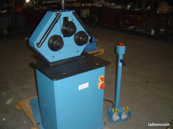

Commande d'un bout de stub 25mm d'1m pour remplacer l'arbre, et de deux paliers que je vais ajouter sur celui ci pour empêcher qu'il se déforme à nouveau! un coup de peinture et elle sera nickel.
Elle revient à 500balles avec les pièces mentionnées au dessus, correct je trouve pour une vraie machine en bon acier (fonte et mécano soudé de 25mm d'ep). Niveau gabarit c'est sympa pour un petit atelier qui fait de la pièce unitaire.
J'attends avec impatience mon gros tig et ma cintreuse a galets, cette dernière me sera livrée vers le 21 normalement, et le tig je le récupère d'ici une semaine ou deux.
La cintreuse c'est un vieux stock que le gars veut écouler, elle est neuve dans sa caisse en bois, 600balles conrtre 3000 je dis pas non. faut ajouter à ça 170e de transport mais je trouve ça encore correct.
