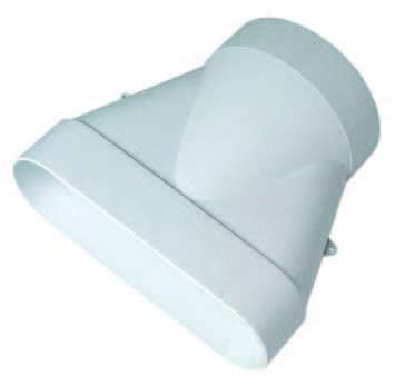

(2020-01-31 16:00:30)BiduleOhm a écrit : Ah tiens tu connaitrais pas le nom des conduits d'air plats de la première photo par hasard ? je vais très probablement en avoir besoin
C'est juste des conduits rectangulaires, et non oblongs.
Pour passer de gaine circulaire à oblongue, y'a ce genre d'adaptateur :
