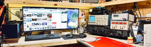

J'ai remis en route la station, les soirées se faisant plus longues je rentre plus tôt de chantier
Donc de fait:

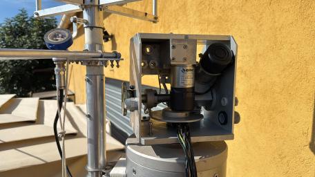

-retirer un cable de l'antenne vers mon Tx, nettoyer les connecteurs et surtout le passer différemment d'avant (il était // aux fils du home cinema derrière le mur... catastrophe)
-Remonter la tête orientable en tête de mât, pour l'instant rien dessus mais VHF/UHF a venir je pense
-Remettre les radians sur mon antenne (démontés pour plaquer le mât contre le mur), et sangler le mât au-dit mur flemme de faire des trous. La présence des radians m'oblige maintenant a le laisser un peu déplié, mais bon pas grave.
A faire:
-Tester le Icom, j'ai pas encore bricolé un cable d'alim assez long
-Adapter un casque aviation à mon Yaesu FT-1000MP (micro a électret, il faut l'alimenter, me suis fait niquer comme un bleu)
-prochains achats en UHF/VHF...
J'ai eu de très bons reports depuis l'irelande du nord, la Sicile, la Pologne etc, donc assez content.
