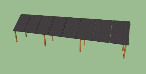

Bon j'ai continuer à bosser sur le sujet, l'abri devant l'atelier entraine trop de contrainte du fait de longueur, je dois pouvoir y rentrer
une voiture donc ça fait un bon 7m entre poteaux, trop souple, tout ça.
J'ai envisagé de faire un abri à côté du garage mais ça m'oblige à raser le laurier et y'a le local du voisin + maison donc en hiver ça pu ...
Donnnnnnnc, j'ai étudié le cas du jardin, que je n'utilise pas compte tenu du bruit et vis à vis, et je peux coller les 8 panneaux à la suite
en faisant un support fait maison : ( Les panneaux seraient à 50cm du sol )
Inclinaison à 45° pour optimiser été/hiver ( j'ai fais des essais ) avec un azimut à 30°, prod estimée :3906kWh, avec un budget de 1200€
ça fait un retour sur invest entre 1,5 et 2 ans.
Avec autant de puissance je vais forcément être en surplus de production l'été mais plus confort l'hiver ( 150kwh/mois en plus ), m'étonnerais
que je reprenne une batterie supplémentaire, ou alors revendre les pylontech et en faire une DIY de bonne capacité   Ohgod
Actuellement j'ai pas assez de marge pour l'ECS, je perds 5kwh par jour en hiver, c'est dégoulasse ... Autant dire que le solaire suffit à peine
pour faire de l'ECS en hiver  Sick ( Faut que je fasse une PAC HT )
J'suis mitigé  Spamafote
