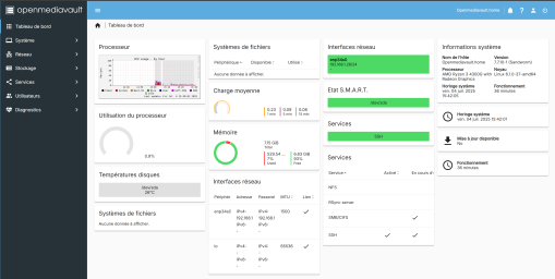

Edit : J'ai réussi à installer OMV, ça fait très outil de surveillance, mais sans plus. Impossible d'installer TrueNAS que ce soit sur VirtualBox ou VMware  Ohgod
Edit 2 : Ouais en fait sur OMV, faut installer l'"Extra" pour avoir plein de plugins en plus, dont KVM par exemple.

Bon bah en bon idiot j'ai niqué OMV, j'ai fait une manip au niveau de l'interface réseau et bah ... J'ai plus de réseau Siffle
J'ai pas mal fouillé dans l'interface, plutôt convaincu malgré quelques manips assez lourdes donc je pense que je vais commander la config en AMD,
ça sera moins cher et plus efficace qu'un NAS proprio. ( Et ça fera un pc jacky dans l'entrée pour l'instant, il finira surement dans le salon Siffle )
