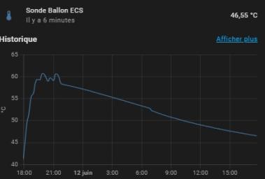

Bah je me demande aussi des fois ... Le bordel perd 1°C en 3h là, pourtant c'est du viessmann isolé à la mousse polyuréthane ...
Au passage, le déclenchement de la chaudière toute les 3h c'est juste pour se maintenir à température, pas l'ECS.

Un rapide calcul avec 1°C / 3 h donne une perte constante de 116 W. Ca me parait super élevé,
Si on mettait une ampoule de 100 W dans le meme volume isolé de la meme façon, la temp monterait bien plus haut avant d'avoir autant de pertes.
Edit: le graph montre environ 4 à 5 °C toutes les 6 heures. En prenant la valeur optimiste de 4 °C le calcul donne 233 W de pertes soit deux fois plus

Après réflexion je dirais que vu que les pertes augmentent proportionnellement avec le delta T c'est bien des pertes par l'isolation. Si c'était un thermosiphon ça ne serait pas linéaire comme ça.
Bonne marque ou pas l'iso est pas idéale à mon avis.

J'en suis arrivée à la même conclusion ... Pour ça que j'envisage l'utilisation d'un HX pour l'hiver ... Faire de l'ECS instantanée sera bien plus rentable
et j'ai pas mal de matos en stock.

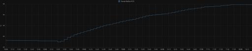

Et sinon l'ECS solaire à bien tournée malgré un ciel moins dégagé qu'hier :
A suivre quoi. ( j'ai fermé une vanne du ballon tampon pour voir si changement )
