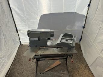

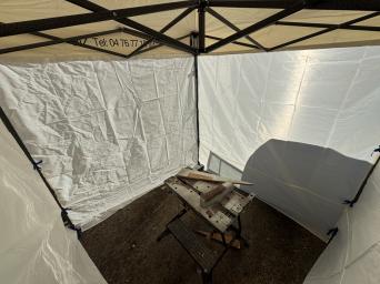

J'ai une nouvelle cabine de peinture Big Grin

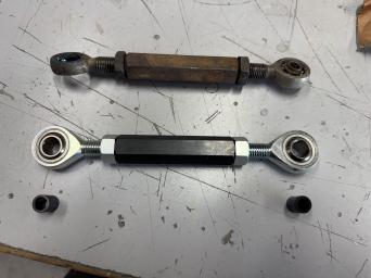

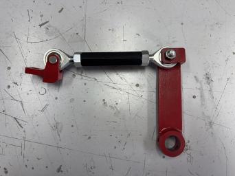

Rotule changée pour la commande d'embrayage.

RE: AMC Tecnic HDP 200 de neo - OrOoX - 2025-12-14
Elle est pas surpressé la cabine, avec filtre G4 + F9 + H14 ? lol
Edit : L'épaisseur de la fonte  Ohgod
RE: AMC Tecnic HDP 200 de neo - neob - 2025-12-14
Elle est parfaite la cabine Big Grin
J'ai acheté ça pour ma protection respiratoire, les cartouches a2p3 arrivent cette semaine.
En plus du masque intégral plutôt orienté "chimie" j'ai commandé un demi masque qui sera polyvalent, j'ai espoir que ça passe sous la cagoule TIG (pas envie d'en prendre une ventilée c'est encombrant et lourd).

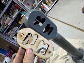

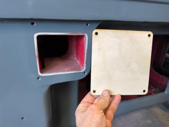

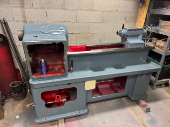

Avancée du jour,
-remontage de la CP
-dessin des pièces à faire couper au laser en alu, avec test des fichiers avec du balsa coupé au laser (Oui ça fait beaucoup de laser)
-bronzage de quelques vis pour faire joli
Petite note sympa, j'ai remarqué que quasi toutes les pièces du tour portent un poinçon fleur de lys, contrôle qualité j'imagine.

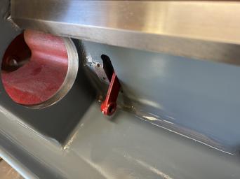

-Remontage commande de boite broche
-Remontage commande d'embrayage et rechargement de la clavette qui était un peu usée
-Nettoyage (dent par dent..) de la crémaillère et remontage
-Remontage du palier d'extrémité vis mère, barre d'avances et barre d'embrayage

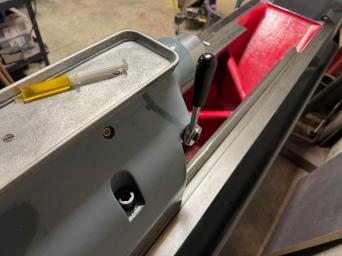

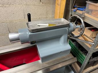

Remontage mécanique du tablier et apprêt/peinture tablier + traînard... à la frontale chouette.
RE: AMC Tecnic HDP 200 de neo - neob - 2025-12-18
Remontage continue!
Et courte video du fonctionnement de l'embrayage des avances longitudinal/transversal.
Relou à refaire l'anti retour de la pompinette manuelle d'huile, la mini grille laiton au bout étant sertie ça a été coton à retirer et remettre, mais job done. (le ressort et la bille étaient en travers..)

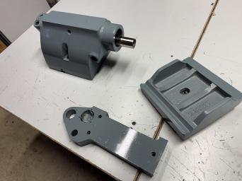

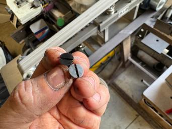

Petit chariot remonté, tourelle retapée et remontée. Au départ je pensais la balancer et mettre une rapide, mais finalement elle est en super état et très très bien foutue, alors elle reste. (et déjà payée)
J'ai mis des CHC neuves pour serrer les outils car les vis a tête carrées était trop écrasées, et j'ai rebronzé la vis centrale que ça fasse propre...
Sa conception est très soignée, l'indexage se fait sur une goupille cylindrique de 8mm (à changer car la tourelle a été serrée de travers dessus), et le verrouillage se fait via un appui sur une bague en laiton hémisphérique. Elle est faite aussi en acier assez dur.
RE: AMC Tecnic HDP 200 de neo - Kissagogo27 - 2025-12-19
j'aperçois du matériel inconnu,  surement un truc de pro
le " demi maillet "   Hein
RE: AMC Tecnic HDP 200 de neo - neob - 2025-12-20
Il faut un tour pour refaire les embouts Redface
RE: AMC Tecnic HDP 200 de neo - OrOoX - 2025-12-20
Ou une fraiseuse avec un mandrin, version pauvre Siffle
