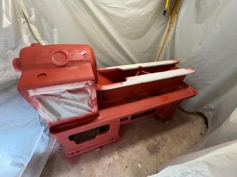

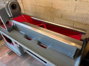

RE: AMC Tecnic HDP 200 de neo - neob - 2025-12-04

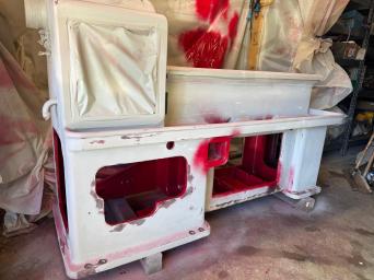

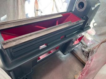

J'ai commencé les travaux de finition:
-apprêt anticorrosion
-apprêt garnissant
-peinture au pinceau rouge brillant direct bi composant pour l'intérieur du banc et des fonderies comme à l'origine
Ça a occasionné pas mal de sous-projets: installation d'un enrouleur d'air, d'un régulateur-déshumidificateur, apprendre à utiliser un pistolet à peinture etc.
Par contre que c'est cher les produits de carrosserie Redface

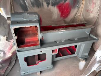

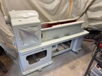

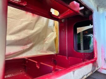

RE: AMC Tecnic HDP 200 de neo - neob - 2025-12-05
Ouais je vais pas mettre la barre trop haut non plus, mais c'est pas évident de s'arrêter, le fameux "tant qu'à être là"...
Pas mal de petits impacts etc que j'ai corrigé au fur et a mesure, bon.
Il sera RAL 7031 (bleu-gris idem a ma fraiseuse, Aciera, Schaublin). La peinture arrive semaine prochaine.

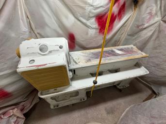

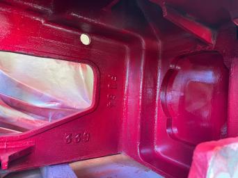

Ce matin dernière couche de rouge au pistolet dans l'intérieur de ttes les fonderies, maintenant faut poncer l'apprêt. Ca va être rigolo de masquer les corps creux, mais ça me paraissait moins merdique que masquer la peinture finie et faire l'intérieur ensuite  Pet1cable Si quelques gouttes de bleu gris vont sur le rouge je vais m'en remettre, si du rouge va sur le bleu gris ça va pas le faire.
Le Iwata W400 va super bien c'est du tres bon matos.

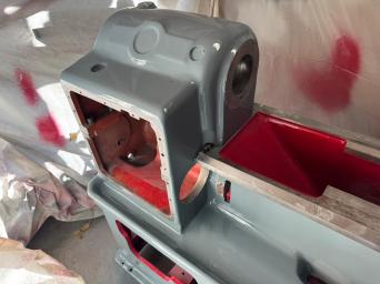

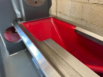

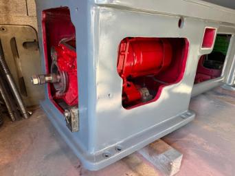

RE: AMC Tecnic HDP 200 de neo - neob - 2025-12-11
Non effectivement Big Grin

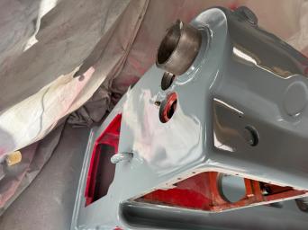

Dernière couche de peinture passée ce matin, pfiou c'était long. Deux trois petits défauts sur la peinture qui seront corrigés avec un stylo de retouche, dans l'ensemble me suis bien débrouillé!

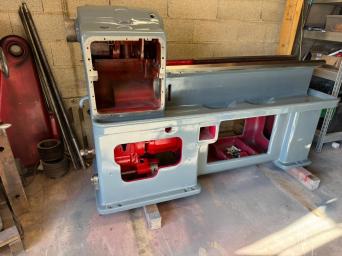

RE: AMC Tecnic HDP 200 de neo - neob - 2025-12-13
Thx, je suis aussi content.

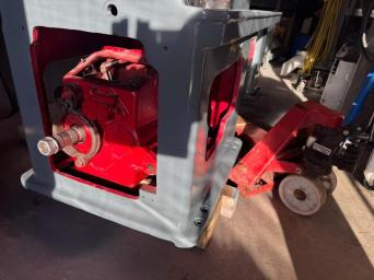

Boite remise dans le bâti, pas simple mais job done. Un seul petit éclat de peinture sur le haut, je remettrais une goutte, ouf.
J'ai aussi nettoyé correctement les glissières.

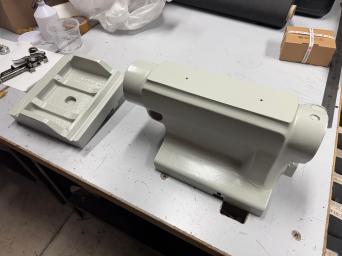

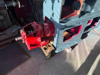

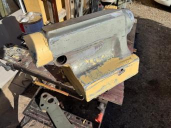

Poupée mobile apprêtée, demain ponçage peinture
