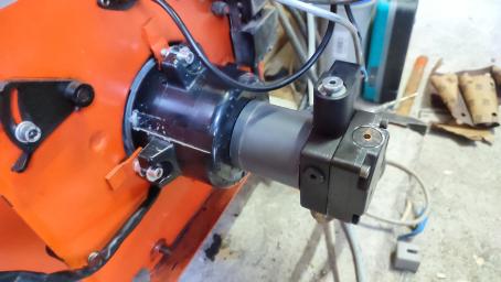

RE: Blabla rerevival - it really can't die - new - OrOoX - 2025-08-29 ![]() Bon bah c'est officiel, j'ai la première chaudière de 1988 avec un moteur brushless ![]() Moteur de clim 90W avec manchon d'accouplement tourné sur mesure haha ( Ca tient sans vis tellement c'est usiné serré )RE: Blabla rerevival - it really can't die - new - BiduleOhm - 2025-08-29

RE: Blabla rerevival - it really can't die - new - OrOoX - 2025-08-29 (2025-08-29 20:45:52)Sk_rmouche a écrit : Nice Bah techniquement plus car le moteur a un meilleur rendement, et comme c'est sur variateur j'ai tenté de le baisser au maximum, du coup au lieu de tourner à 3000tr/min, il tourne à 2400tr/min là, sachant que la préco de la pompe c'est 2500 mini. ( en dessous la pompe claque et mauvaise combustion ) @ Kissa : BLDC, content ?
